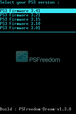

Actualizado: Ahora mucho más fácil, solo hay que flashear el recovery por el nuevo de Amon-Ra y ya tenemos listo para funcionar el psfreedom con varias opciones de firmware de ps3
para probarlo:
fastboot boot recovery-PSFreedom-Dream-v1.3.0.img
para flashearlo:
fastboot flash recovery-PSFreedom-Dream-v1.3.0.img
DESCARGA: http://www.megaupload.com/?d=P7JDWH00
