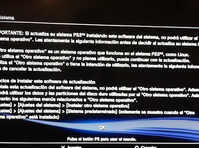

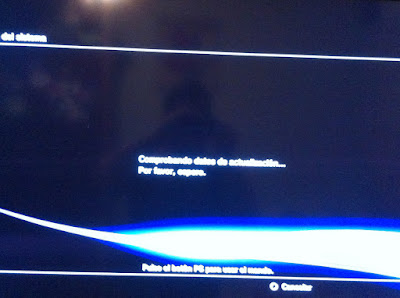

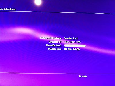

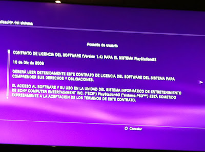

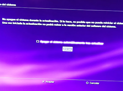

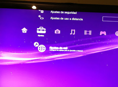

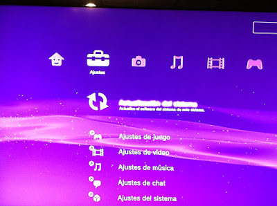

Actualizamos la PS3 a FW 3.41 (Si tienes tu PS3 ya en FW 3.41 pasa directamente a los pasos del Nexus One)
- Cargamos el Update a la Memoria USB /PS3/UPDATE/PS3UPDAT.PUP

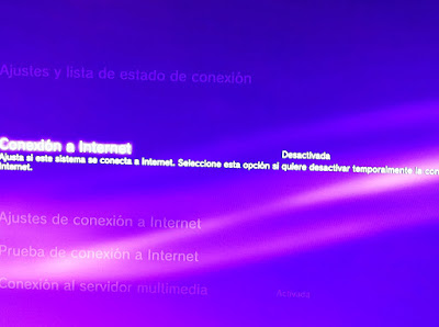

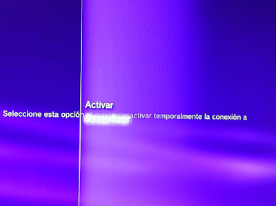

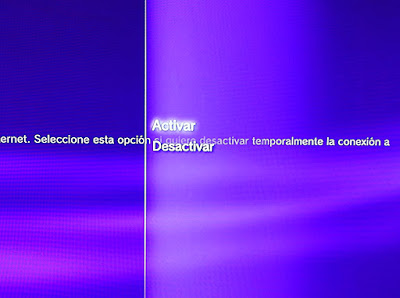

- Desactivamos el Internet
- Actualizamos desde el USB

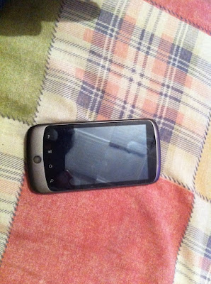

Ahora vamos con el Nexus One

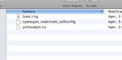

- Primero descargamos el pack de los ingredientes XD
- Copiamos boot.img a SDK/tools

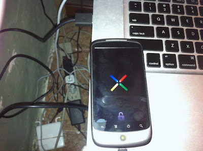

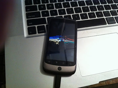

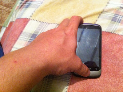

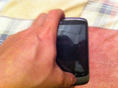

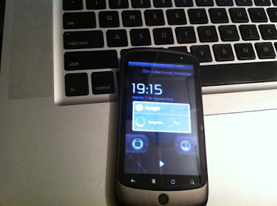

- Ahora ponemos el Nexus One en modo fastboot
- 1ro apagamos el Nexus One.
- 2do presionamos el trackball y luego el boton de power lo mantenemos presionado.

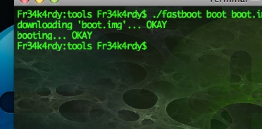

- Conectamos a la Macbook y bamos a Terminal Utilidades/Terminal o presionamos command+barra de espacio y escribimos terminal
- En terminal:
Last login: Tue Sep 7 20:49:25 on ttys000
Fr34k4rdy-Evil:~ Fr34k4rdy$cd Desktop
Fr34k4rdy-Evil:Desktop Fr34k4rdy$cd NexusOne
Fr34k4rdy-Evil:NexusOne Fr34k4rdy$cd SDK
Fr34k4rdy-Evil:SDK Fr34k4rdy$cd tools
Fr34k4rdy-Evil:tools Fr34k4rdy$ ./fastboot boot boot.img
- Se apagará el Nexus One y se reiniciará automáticamente

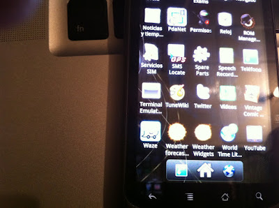

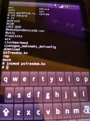

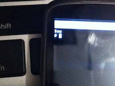

- Una vez automáticamente encendido el Nexus One, vamos a aplicaciones y ejecutamos en el Nexus One Emulador de Terminal
- Tecleamos su para dar permisos de root
$su
#cd sdcard
#insmod psfreedom.ko

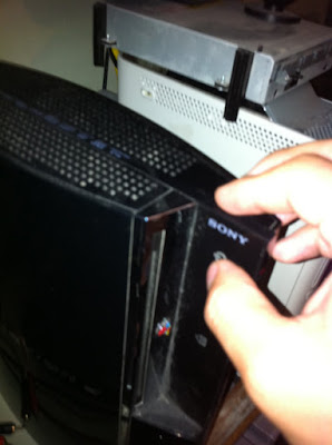

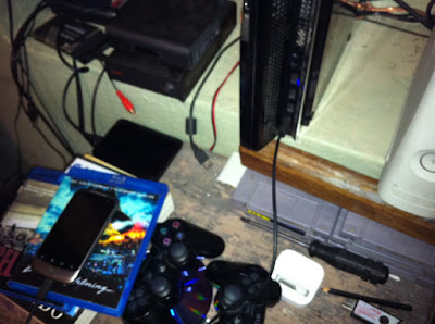

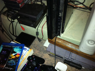

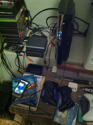

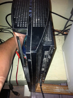

- Desconectamos de la Macbook y conectamos al PS3

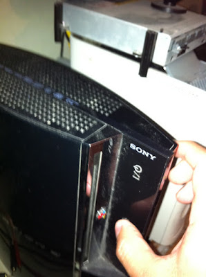

- Apagamos la consola hasta que el botón de power quede en rojo
- En el caso de PS3 slim desconectamos el cable de corriente, en mi caso PS3 Fat presiona el switch trasero a cero
- Ponemos el switch a 1 y presionamos el botón de power, un pitido y rápidamente el botón de eject, tres pitidos
- Lo tenemos q hacer así sino no se ejecuta
- Todo listo se ejecuto el Hack

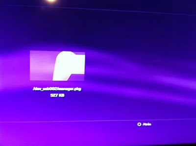

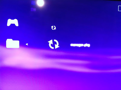

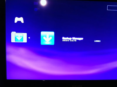

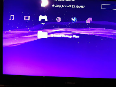

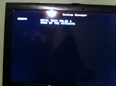

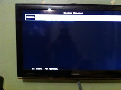

- Ahora descargamos el Backup Manager y lo metemos en la raiz de un USB

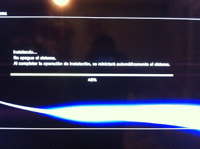

- Lo conectamos al PS3 y lo instalamos desde /Install_package_File/ en el menú de Juegos

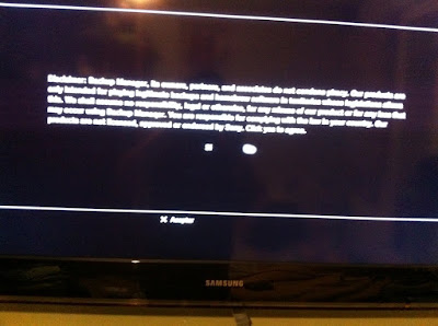

- Metemos un juego que queramos hacer un backup y ejecutamos el Backup Manager
- Seleccionamos el juego y presionamos para hacer el backup

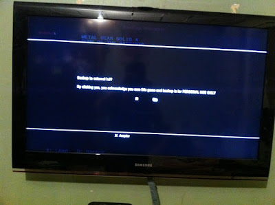

- Pregunta si lo vas a guardar en un disco externo ( En mi caso como Prueba No, lo voy a guardar en el disco de la PS3 )
- Me pregunta si lo quiero guardar en el HD interno de la consola
- Presiono si y a darle caña XD
