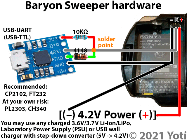

En la creacion del hardware pondre lo que a mi me a sido mas facil para la creacion del Baryon Sweeper.
Piezas necesarias:
Módulo USB-TTL USB-UART, recomendados los modelos CP2102 FT232. (Ver foto)
Resistencia de 10 kΩ. (Ver foto)
Diodo 1N4148.(Ver foto)
Convertidor Mini360 LM2596. (Ver foto)
Yo lo que hice fue seguir esta mini guia que hizo Yoti para construir el hardware, es el metodo mas facil.
El usuario @freakler94 hizo un diseño muy comodo en twitter.
yo me base en ese diseño y quedo pues esto xd

El Jigkick creado por mi:
Aqui os quiero enseñar lo que fabrique.
