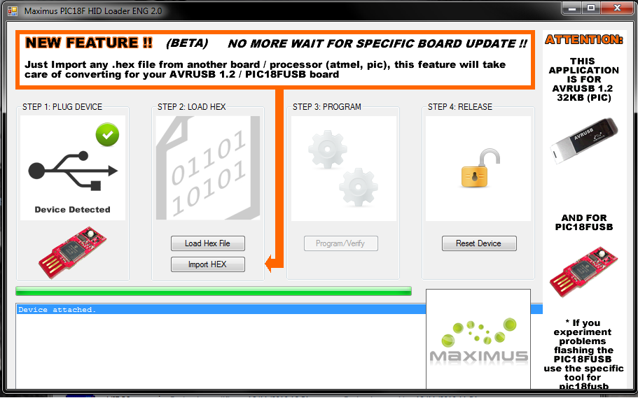

2º Una vez descomprimidos los archivos abrimos el .exe que tiene de nombre HID20_generic.exe el otro es solo por si experimentas problemas al grabarlo.
3º Ejecutado el programa enchufamos nuestro dispositivo en modo bootloader para que el programa lo reconozca debe quedar algo como en la imagen que muestro

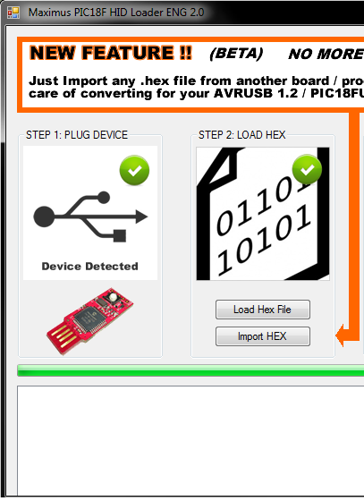

4º Pulsamos sobre import hex para convertir los archivos hex del teensey en un archivo hex que reconozca nuestro dongle,este proceso tarda muy poco y debe quedar asi

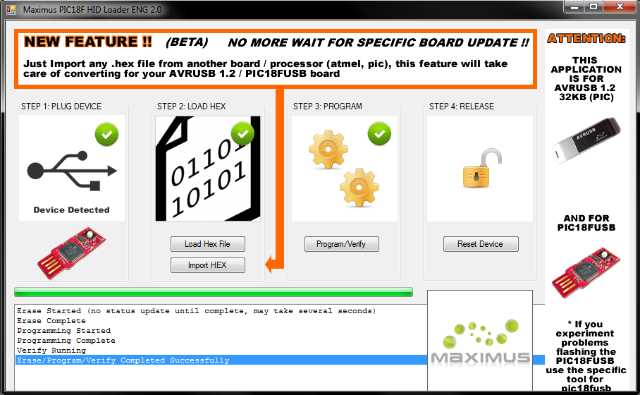

5º Hecho el proceso de conversion pulsas sobre program/verify si esta correcto se muestra una marca en verde como en la de la imagen.
Probado en psgroovepic 18F2550 con un hex del teensey 1.0 ++ y funciona correctamente
