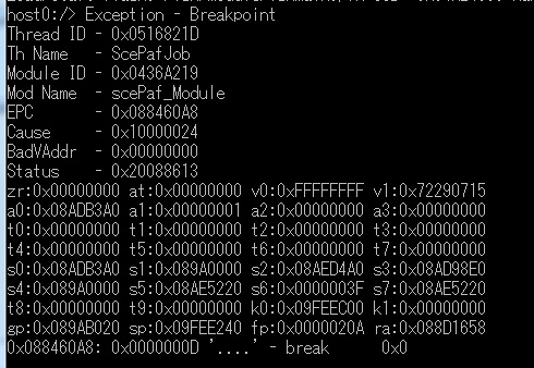

Ejecutando PSPLINK
Voy a describir un ejemplo de uso de PSPLINK como plugin en el XMB (en game funciona igual).
  1. En el PC, ejecutamos usbhostfs_pc en un terminal con plenos permisos (como root en Linux, como administrador en Windows).
  2. En otro terminal ejecutamos pspsh con permisos de usuario normal.
  3. Al ejecutar pspsh, el terminal de usbhostfs_pc nos tiene que mostrar varios mensaje de Accepted async connection from 127.0.0.1
  4. Suponiendo que tenemos PSPLINK instalado como plugin en la PSP, la conectamos por USB y la encendemos.
  5. Ahora al aparecer el XMB, veremos que en el terminal de pspsh aparece host0:> y un cursor que espera nuestras órdenes
  6. Yastá, tenemos listo PSPLINK para conquistar el mundo MUJAJAJAJAJA
