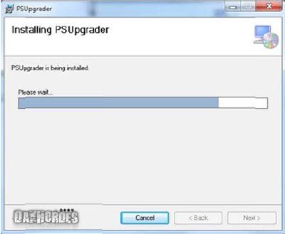

3. Ahora pasamos a ejecutar el otro archivo incluido en la descarga, llamado PSUpgrader.msi.
4. Lo instalamos como un programa de Windows cualquiera.

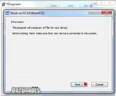

5. Tras esto se nos abrirá una segunda ventana que instalará los drivers necesarios para nuestro PSJailbreak, así que conectaremos el PSJailbreak al PC.

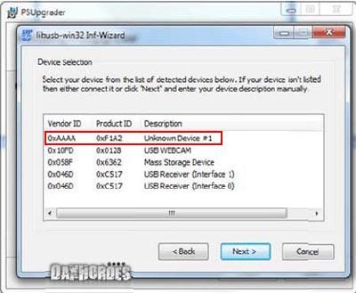

6. A continuación saldrá un listado de dispositivos que tenemos conectados en nuestro PC, el que aparece remarcado en la imagen es nuestro dispositivo. En caso de que no lo encontremos, podemos desconectar el PSJailbreak del PC y darle a Back, luego a Next y el que haya desaparecido era nuestro PSJailbreak, ahora volvemos a conectarlo, de nuevo a Back y Next, lo seleccionamos y continuamos.

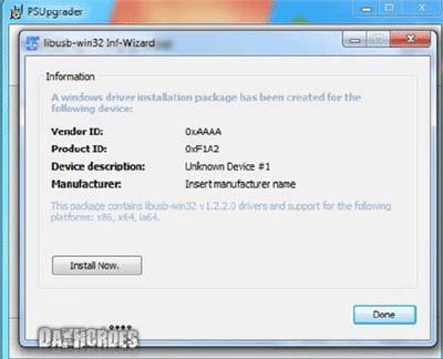

7. Seguimos adelante con el programa y nos generará un archivo Unknow_Device_#1.inf, lo podemos guardar donde deseemos.
8. Una vez creado le damos a Install Now y finalizamos la instalación.
9. Tras esto ya tendremos PSUpdater y los drivers de nuestro PSJailbreak correctamente instalados.
