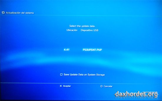

- Descargamos el CFW 4.41 Rogero v1.00 (Mirror) y renombramos el archivo PS3UPDAT_Rogero_CFW_4.41_v1.00.PUP a PS3UPDAT.PUP.
- En un pendrive formateado en FAT32, creamos en la raíz una carpeta llamada PS3 y luego, dentro de esa carpeta, otra carpeta llamada UPDATE, por último dentro de la carpeta UPDATE copiamos el archivo PS3UPDAT.PUP. Por lo tanto quedará así -> X:/PS3/UPDATE/PS3UPDAT.PUP
- Conectamos la memoria USB en un puerto USB de la PS3 y desde el XMB, ves a Actualización del Sistema y selecciona Actualizar mediante un soporte de almacenamiento.
- Reconocerá el CFW 4.41. Procede a actualizar y no toques la PS3 para nada durante el proceso.
- Tras unos minutos finalizará la instalación y ya tendremos en nuestra PS3 instalado el Custom Firmware 4.41 Rogero v1.00.
