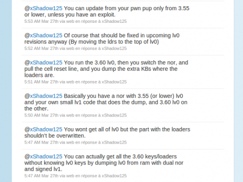

Pues bien,hoy ha revelado parte de la información de como llevarlo a cabo a traves de twitter,donde describe el proceso.
Esta información que saca a la luz,va dirigida a aquellos posibles scener que quieran llevar a cabo un CFW de esta ultima versión.
Texto completo (traducido por darklex150 ;))
"No puede desbordar procesos de usuario, los bit de NX aplican en este caso. Solo puede desbordar lv2 o un proceso con privilegios superiores."
"Puede actualizar desde su propio pup solo desde 3.55 o menor, a menos que tenga un exploit"
"Por supuesto que eso deberá estar arreglado en las próximas revisiones de lv0 de todas formas. (moviendo el ldrs a la parte superior de lv0 )
"Ejecute el 3.60 lv0, luego cambie el nor, y tire de la línea de restablecimiento del cell, y vuelque los KBs extra donde estan los cargadores (loaders)"
"Básicamente usted tiene un nor con 3.55 (o menor) lv0 y su propio código lv1 pequeño que hace el volcado, y 3.60 lv0 en el otro"
"No obtendrá todo de lv0 pero la parte con los cargadores no debería ser sobre-escrita."
"Realmente puede conseguir todas las llaves/cargadores de 3.60 sin conocer las llaves lv0 por medio del volcalmiento de lv0 desde una ram con doble nor y lv1 firmado"
"Eso es de un lv0 antiguo, el método para conseguir los datos no es el mismo, el que yo publique era un volcado, este es un desciframiento "
"Hay un buen método para volcar pre 3.55 usando un pequeño lv1 binario, aunque es un proceso arriesgado"
"Oh!, te refieres a mi pm? felicidades, descubriste que he tenido el lv0 cifrado/volcado desde hace algun tiempo xD
"Me recuerda a esos estúpidos desbordamientos de lv2 que vi hace años en el código bdemu, que son inútiles ahora en 3,55 de todas formas."
"Para aquellos que planean en construir un pup 3.56+ por cualquiera sea la razón, los atributos de archivo han cambiado, el grupo y el id de usuario para los archivos también."
"Los nuevos valores de 3.56+ para los tarballs son los siguientes: owner_id, “0000764″ group_id, “0000764″ owner, “tetsu” group, “tetsu” ustar, “ustar ”.
"Puede usar fix_tar para usar esos nuevos valores. Úselo con precaución"
"En comparación, esos son los valores de pre-3.56. owner_id, “0001752″ group_id, “0001274″ owner, “pup_tool” group, “psnes” ustar, “ustar “"

“You can’t overflow user processes, the NX bit applies here, you can only overflow lv2 or a process with higher privileges.”
“You can update from your pwn pup only from 3.55 or lower, unless you have an exploit.”
“Of course that should be fixed in upcoming lv0 revisions anyway (By moving the ldrs to the top of lv0)”
“You run the 3.60 lv0, then you switch the nor, and pull the cell reset line, and you dump the extra KBs where the loaders are.”
“Basically you have a nor with 3.55 (or lower) lv0 and your own small lv1 code that does the dump, and 3.60 lv0 on the other.”
” You wont get all of lv0 but the part with the loaders shouldn’t be overwritten.”
“You can actually get all the 3.60 keys/loaders without knowing lv0 keys by dumping lv0 from ram with dual nor and signed lv1.”
“That’s from an older lv0, the method to get the data isn’t the same, the one I posted was a dump, this one is a decryption ”
“There is a nice way to dump pre 3.55 lv0 as well by using a small lv1 binary, it’s a risky process though.”
“Oh! You mean my pm ? congrats, you just figured I have had lv0 dumped/decrypted for quite some time xD”
“Reminds me of those stupid lv2 overflows I spotted ages ago in the bdemu code, which are useless now on 3.55+ anyway.”
“To those planning on building a 3.56+ pup for whatever reason, the files attributes changed, the group and user ids for the files as well.”
“The new 3.56+ values for tarballs are the following: owner_id, “0000764″ group_id, “0000764″ owner, “tetsu” group, “tetsu” ustar, “ustar ”
“You can use fix_tar to use those new values. Use with caution.”
“By comparison, those are the pre-3.56 values. owner_id, “0001752″ group_id, “0001274″ owner, “pup_tool” group, “psnes” ustar, “ustar “
