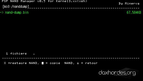

Os traigo una joya para los que siempre esteis cambiando de firmware, asi no tendreis que esperar en instalar las actualizaciones y demas.
Nand Manager 0.5 sirve para poder instalar el dump de la nand que tu elijas y todo desde unos comodos pasos, y ademas no tarda nada en instalarse los dumps.
NO USAR EN PLACAS MALDITAS; SOLO USAR EN PSP LIBERABLES
:equis: : restaurar nand
:cuadrado: : hace una copia del archivo de nand seleccionado.
:triangulo: : Salir de la aplicacion, nos pedira confirmacion. :equis: si y :circulo: no.
L+R+X: instalar la copia de nand seleccionada.
Tutorial de como hacer los dumps de las nands:
Para todos los que tengais el Dc instalado teneis que arrancar la psp pulsando el boton L.
En las opciones del menu del Dc nos metemos en NAND OPERATIONS.
Y pulsar la opcion DUMP NAND.
cuando se halla completado tendreis la copia de la nand en la raiz de la memory stick con el nombre nand-dump.bin.
Tutorial instalacion de NandManager 0.5:
Descargar el archivo.
Extraer en la raiz de la memory stick de la psp y sobreescribir todo lo que pida.
y listo ya puedes usar la aplicacion.
Uso de la aplicacion:
Cuando tengais creados los dumps de las nand, los podeis cambiar a cualquier nombre.
Vamos a usar unos ejemplos:
1 nand va a ser el 5.00m33 y lo tenemos llamado 5.00m33-6.bin.
2 nand va a ser el 6.37 Of y lo tenemos llamado 6.37Of.bin.
todas las copias de las nands se tienen que meter en la carpeta nanddump que tenemos en la raiz de la memory stick.
Iniciamos nand manager 0.5 desde la psp y en el menu de la aplicacion nos dejara elegir las nands.
5.00m33-6.bin o 6.20of.bin
elegis la nand que quereis instalar y pulsais L+R+X y se procedera a instalarse, el proceso tarda unos segundos.
Una vez instalada la nand, solo tenemos que pulsar X y la consola se apagara sola.
Y cuando la enciendas tendras tu nand elegida instalada.

si tienes instalado 6.35 y le pones la NAND de 6.20, pasarias a la configuracion y firmware 6.20???
Re: [Homebrew] Nand Manager 0.5
Si, pasarías al estado en el que estuviera tu PSP cuando hiciste el backup de la nand.
Es decir, en el caso que dices a 6.20 y ttal y como estuviera en ese momento.

si como dicen kraven, a ver la copia de la nand son la suma de todas als flash si no me equivoco

hum, q idea mas buena, ya que asi no tendria q estar usando cementerio a cada momento....
con restaurarla, tendria suficinte. eso es rapidez y no el ave XD

Esta firmado esta aplicacion para ofw ?
Osea que funciona en ofw?

brujitosexy escribió:Esta firmado esta aplicacion para ofw ?
no porque tira de kernel una pena ya lo intente
