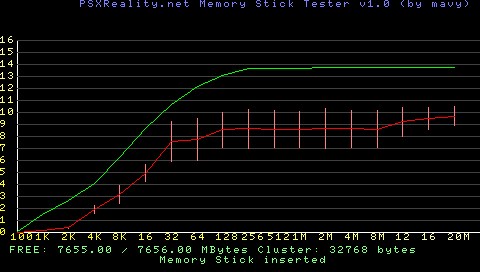

Recuperamos PSXR-MSTester. Este homebrew realiza un detallado estudio de las velocidades de lectura y escritura de la MS, y nos muestra los resultados tanto en datos como gráficamente.

Resultados:

Recuerdo este teste de tiempos de dark-alex.org, lástima que lo hubieramos perdido, pero ya lo tenemo de nuevo :)

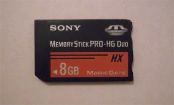

Paso los resultados de mi MS Sony de 8Gb:
Total Space 8027897856 bytes ClusterSize 32768
100 0.011648 0.000033 0.139648 0.000218
1024 0.172567 0.000968 1.568703 0.000830
2048 0.418718 0.020267 2.677666 0.002316
4096 1.950041 0.305536 4.134113 0.000989
8192 3.207819 0.721626 6.259312 0.002338
16384 4.985187 0.709880 8.685925 0.002241
32768 7.632381 1.636449 10.740975 0.004436
65536 7.824331 1.742477 12.226127 0.006128
131072 8.598656 1.442889 13.157307 0.001216
262144 8.671429 1.593014 13.673838 0.003515
524288 8.658867 1.549580 13.723328 0.002306
1048576 8.659110 1.507161 13.740096 0.002369
2097152 8.715215 1.634150 13.759603 0.001224
4194304 8.674248 1.519055 13.764693 0.002984
8388608 8.665145 1.544098 13.766828 0.002414
12582912 9.263904 1.230367 13.770612 0.001693
16777216 9.536247 0.898490 13.770472 0.002564
20971520 9.748720 0.818647 13.770573 0.002113
Saludos.
