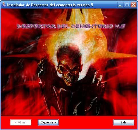

Despertar del Cementerio versión 5 (Ok en PSP FAT y SLIM)
REQUISITOS:
-PSP con Custom Firmware
-Bateria compatible (la original sirve)
-Memory Stick superior a 256Mb, recomendada de 1Gb.

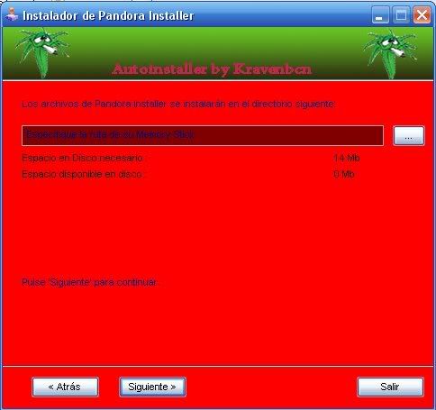

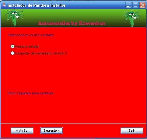

1.Ejecutar el instalador y seleccionar la primera opción, Pandora Installer.
2.Conectamos la PSP al PC, seleccionamos la ruta de la Memory Stick, que es el disco extraible en el que aparece, en mi caso K:, lo instalamos y una vez terminada la instalación desconectamos la PSP del PC.

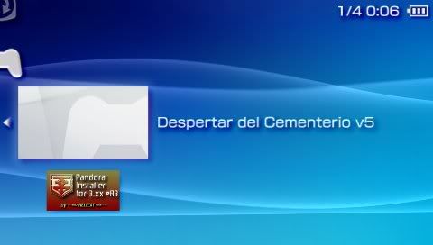

3.Ejecutamos la aplicación Pandora Installer desde la Memory Stick dentro del menú de juegos de la PSP.

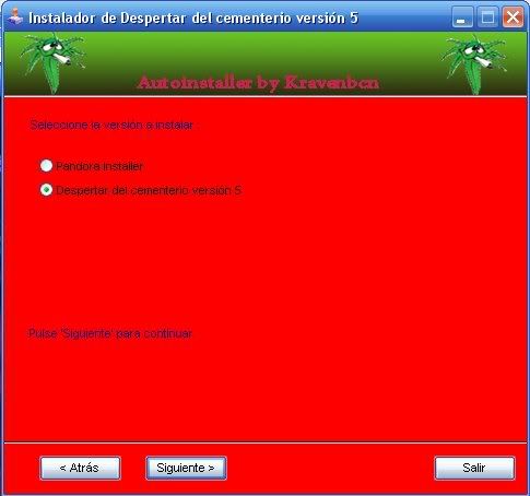

9.Ahora volvemos al instalador para ejecutar la segunda opción, el Despertar del Cementerio versión 5
10.Conectamos la PSP al PC, seleccionamos la ruta de la Memory Stick, que es el disco extraible en el que aparece, en mi caso K:, lo instalamos y una vez terminada la instalación desconectamos la PSP del PC.
11.Vamos a la Memory Stick dentro del menu de juegos de la PSP y ejecutamos el Despertar del Cementerio, en caso de hacerlo con el Time Machine instalado, nos pedira escoger con q boton queremos acceder al Despertar v5 desde Time Machine y hay q mantenerlo pulsado unos segundos.
