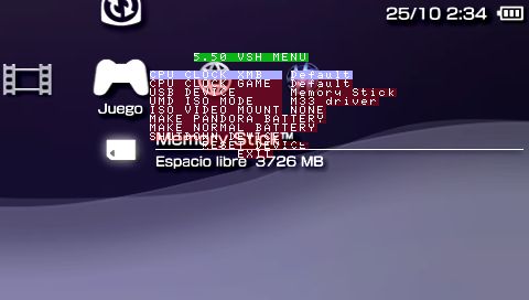

EN GEN:
(VSH de CFW 5.50 GEN-D2)
En los CFW de GEN de 5.50 y superiores, se encuentran las siguientes opciones extra:
MAKE PANDORA BATTERY: Permite convertir una bateria normal a bateria pandora, sin necesidad de programas externos (siempre y cuando el psp tenga placa que permita pandorizar: TA-085v1 e inferiores; y que la bateria sea pandorizable).
MAKE NORMAL BATTERY: Permite convertir una bateria pandora a bateria normal, sin necesidad de programas externos.

Aquí te dejo una captura del VSH del 5.50 GEN-D2:
