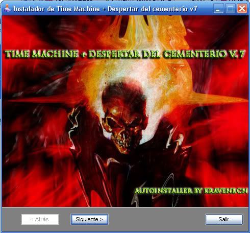

2.Descomprimimos el archivo rar y ejecutamos el instalador.
3.Conectamos la PSP al PC, seleccionamos la ruta de la Memory Stick, que es el disco extraible en el que aparece, en mi caso K:, lo instalamos y una vez terminada la instalación desconectamos la PSP del PC.

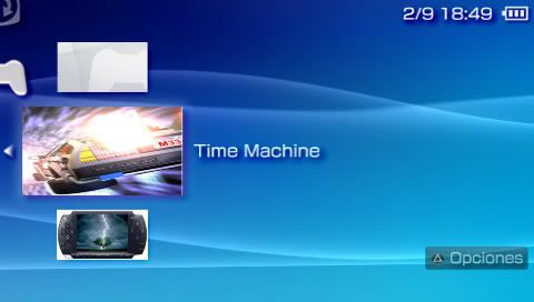

4.Vamos a la Memory Stick dentro del menu de juegos de la PSP, como podemos observar se nos han creado, tres aplicaciones: Time Machine, Pandora Installer y Despertar del Cementerio v7, ejecutamos el Time Machine.

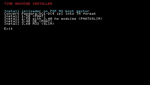

5.Ejecutamos todas las opciones de Time Machine que queramos instalar, la primera opcion es obligatoria ya que es para poder cargar todo, despues deberiamos ejecutar los firmwares que queremos cargar desde nuestra memory stick.
