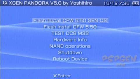

- Una vez dentro veremos un menú con varias opciones:
Flash Install CFW 5.50 GEN-D3 - Instalar 5.50 GEN-D3
Flash Install OFW 5.50 - Instalar 5.50 Oficial
Flash Install any Sony OFW - Instalar cualquier firmware oficial de Sony
Install XGEN PANDORA v5 - Instalar XGEN PANDORA
Shutdown - Apagar
Reboot Device - Reiniciar
- En este caso lo que vamos a hacer es actualizar a 5.50 GEN-D3, por lo tanto seleccionaremos la primera opción, Flash Install CFW 5.50 GEN-D3. Para seleccionarla nos colocamos sobre dicha opción y pulsamos :equis:

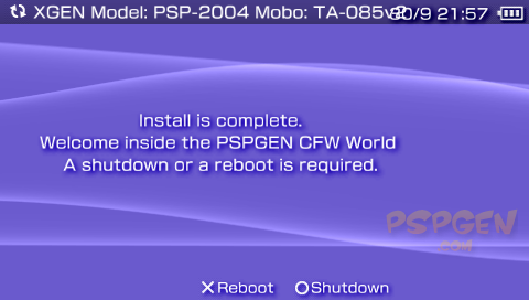

- Tras actualizar, nos pedirá pulsar :equis: para Reinicia (Reboot) o :circulo: para Apagar (Shutdown).
- Ya tendremos nuestra PSP actualizada a 5.50 GEN-D3, pero cambiará el idioma al inglés, para volver al idioma español vamos a Settings/System Settings/System Language y seleccionamos Español.
- Para finalizar en el menú de nuestra PSP vamos a Ajustes/Ajustes del Sistema/Información del Sistema y si todo va bien podremos comprobar que nuestra PSP está en 5.50 GEN-D3.
